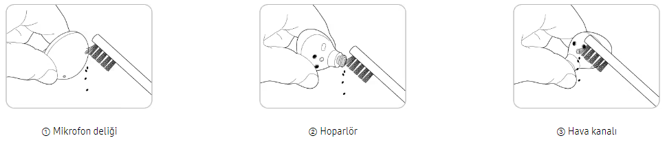

3. Mikrofon deliğinin, hoparlörün ve hava kanalının temiz olduğundan emin olun.
Hoparlörde ve hava kanalında kulak kiri veya kalıntı gibi yabancı maddeler birikirse, ses seviyesi mevcut ayarda olması gerekenden daha düşük düzeyde kalabilir veya ses kalitesi bozulabilir. Tüm kulak kiri ve kalıntıları temiz, kuru ve yumuşak bir fırçayla, pamuklu çubukla veya diğer aletlerle temizleyin. Hoparlörü temizlemeden önce, kulaklığın alt kısmındaki mandalı açarak kulaklığın ucunu çıkarın.
Kullandıktan sonra kulaklıkları temizlemek için yumuşak, kuru bir bez kullanın.
Kulaklıkları kuru şekilde muhafaza edin. Kulaklığa sıvı maddelerin temas etmesini veya girmesini önleyin.
Hoparlörde ve hava kanalında kulak kiri veya kalıntıların birikmesini önlemek için kulaklıkları düzenli olarak temizleyin.
Not:
Kulak kiri veya kalıntıları temizlerken çok bastırmayın veya herhangi bir sivri alet kullanmayın. Aksi takdirde mikrofon deliği, hoparlör ve hava kanalı hasar görebilir.
Not:
