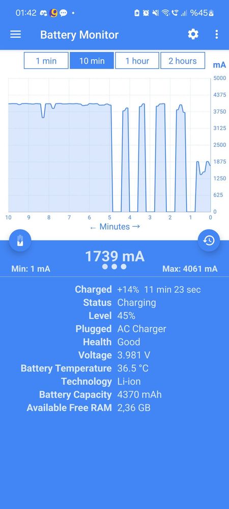

Yaziya baslamadan belirtiyim konu hakkinda bilgisi olmayanlar lütfen yorum yapmasın konuya geçersek telefon şarj olurken akşam gece öğlen farketmeksizin şarj olurken ara sıra şarj akımını kesiyor ve tahmini süre gözükmüyor sıcakliktan oldugunu düşünüp telefonu buzlukta 10 dereceye kadar soğuttum ve tekrar denedim telefon 35 dereceye gelene kadar sorunsuz eskisi gibi şarj etti fakat 35 dereceye geldikten sonra ayni muhabbet geri başladı ve **bleep** ettim ki her yüzde 1 artıştan sonra şarjı kesiyor bir süre sonra geri başlıyor bu kesinlikle yazılımsal bir sorun donanımsal değil eskiden böyle degilken de telefon şarj olabiliyodu gereksiz bir düzenleme olmuş
Grafikte her şey belli oliyor gordugunuz gibi aralarda 0 miliampere düsüyor ve geri %1 sarj edip geri duruyor böylelikle normal sarj suresini 2ye katlamis oluyosunuz

Ben bu cihazi ve adaptörü 3 yıldır kullanıyorum sorun yok tam da güncellemeden sonra ve de sicakliğa duyarli bir donanım kusuru olacağını düşünmüyorum bu tamamen bir yazilimsal kısıtlama bu yokken de ben yaz günlerinde telefonumu şarj edebiliyordum çok gereksiz bir kısıtlama olmus 50 dakikada dolan pil 100 dakikayi gecen sürelerde ancs doluyor

Bu olay güncellemeden sonra başladı yazılımsal bir kısıtlama donanımla alakası yok
