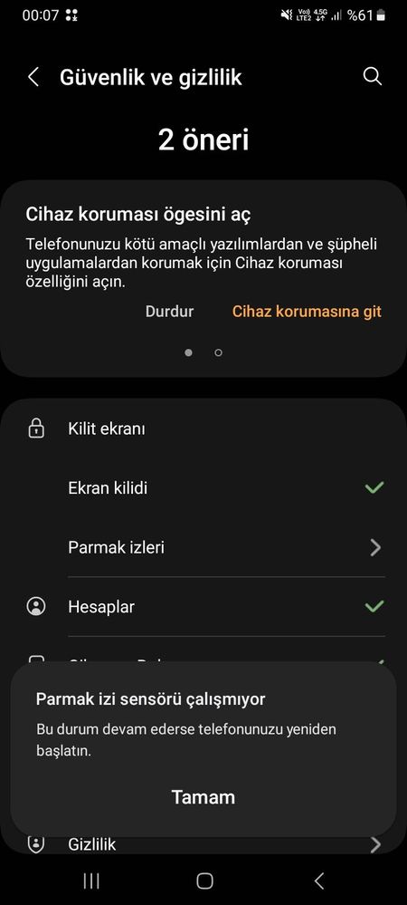

Galaxy A12 telefonumda parmak izi sensörü çalışmıyor uyarısı alıyorum. Ne yapabilirim

Merhaba Members_O3NdWLN,
Samsung Members uygulaması içerisinden Destek > Tanılama > Parmak izi tanıması bölümünden test ederek, sonuçları kontrol etmenizi rica ederiz. "Parmak izi tarayıcısı normal olarak çalışıyor" sonucu çıkarsa sensörde bir sorun olmadığı anlamına gelecektir.
Bu durumda da konunun çözümü için aşağıdaki adımları deneyebilirsiniz;
• Cihazınızda yer alan Parmak izi sensörünün temiz olduğundan emin olun. (Temiz ve yumuşak bir bez ile daire şeklinde parmak izi sensörünü temizleyebilirsiniz.)
• Cihazınızda herhangi bir aksesuarın parmak izin sensörünü engellemediğinden emin olun.
• Cihazınıza Parmak izinizi tanımlatırken bir hata oluşmuş olabilir veya tam olarak tanımlanmamış olabilir. Kayıtlı olan parmak izlerini kaldırarak, yeniden parmak izini tanımlatmanızı öneririz.
Yukarıdaki işlemleri denemenize rağmen aynı durum devam ediyorsa, incelememiz için Samsung Members uygulaması üzerinden bize hata raporu göndermenizi rica ederiz. Samsung Members ekibi, cihazınızın yazılımı üzerinden kontrol ederek, uygulama üzerinden size dönüş yapacak. Samsung Members uygulaması üzerinden, aşağıdaki linkte yer alan adımları takip ederek, hata raporu gönderebilirsiniz.

Yeniden başlatmayı denedin mi ?
Denedim yeniden başlattım aç kapa yaptım düzelmedi
Not applicable
Ekran koruyucu var mı cihazda ?
Sensör güç tuşunda etkilemiyor onu
firattS23FE
Temperli cam koruyucusu kullanıyormusunuz
Ekran koruyucu etkilemiyor sensör gün tuşunun üzerinde olduğu için
firattS23FE
Dokuna hassasiyetiniz aktifmi
Ekran dokunma ses titresimlerini kast ettiyseniz kapalı onun harici doku ma hassasiyeti gibi bir yer bulamadım ayarlarda
firattS23FE
