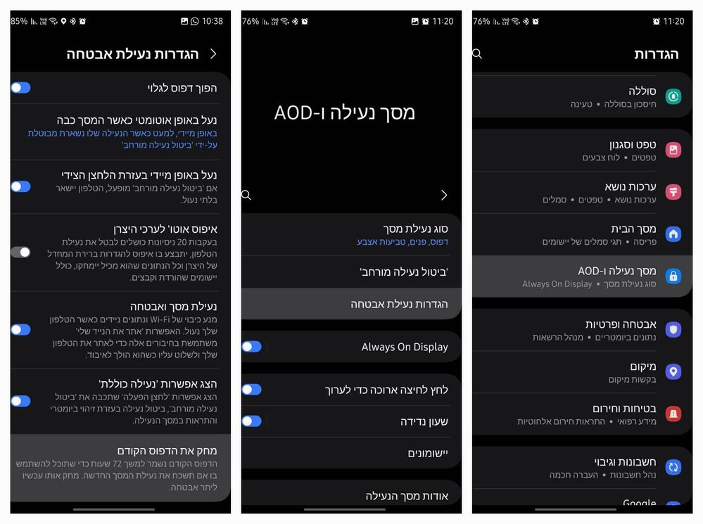

קרה לכם פעם שרציתם להחליף סיסמה אבל פחדת לשכוח אותה?
למי שלא יודע, אם מכשיר ננעל ואתם לא זוכרים את הסיסמה החדשה שהוגדרה- יהיה צריך לאפס את המכשיר לגמרי דרך Find My Mobile/Find My Device או בהפקדה למעבדה, ובמצב כזה כל הנתונים במכשיר יימחקו.
סמסונג הבינו שהתופעה הזו כנראה חוזרת על עצמה והרבה אנשים נאלצים לאפס את המכשיר שלהם עקב שכיחה של הקוד החדש שהגדירו ונתנו לנו כלי מדהים במכשירים עם One UI 6.1 ומעלה, אפשרות לשחזור הקוד אל הגרסה הקודמת במהלך 72 שעות מאז ההחלפה!
האם צריך לעשות משהו? לא!
פשוט במהלך 72 השעות הראשונות מאז החלפת הקוד, הטלפון יזכור גם את הקוד הקודם שהיה לנו, ובמידה ונקליד את הקוד החדש באופן שגוי 5 פעמים- נקבל הודעה של ''שכחת את קוד הPIN?'' ובלחיצה עליה נוכל לאפס את הקוד החדש בעזרת הקוד הישן.
אבל מה אם אתם לא רוצים שהמכשיר יזכור את הקוד הקודם?
יש כאלו שירצו להישאר עם הקוד החדש בלבד כדי שאנשים שיודעים את הקוד הקודם שלהם לא יאפסו להם את הנעילה למשהו שונה לגמרי, אז במקרה כזה יש להיכנס אל:
הגדרות- מסך נעילה וAOD- הגדרות נעילת אבטחה- מחק את הדפוס הקודם.
לאחר המחיקה לא יהיה ניתן לאפס את נעילת המסך והטלפון ישכח במיידי את הקוד הקודם במקום לחכות 72 שעות.
מקווה שעזרתי חברים, שיהיה לכולם המשך יום מקסים!
