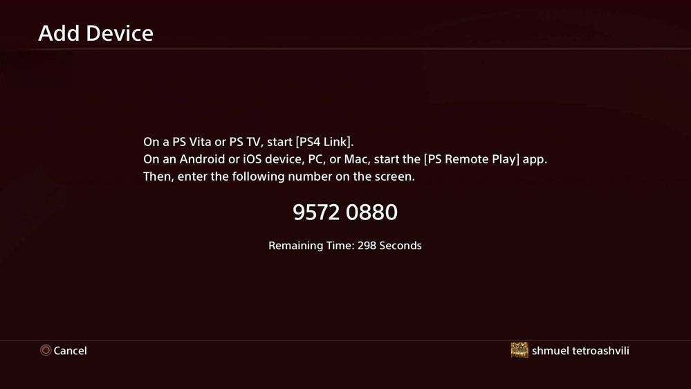

בפלייסטיישן ניכנס אל ההגדרות-*בפלייסטיישן 5:system*- remote play- יש להפעיל את התכונה(enable remote play)- Add device-כעת יוצג קוד על המסך.
שלב ד':

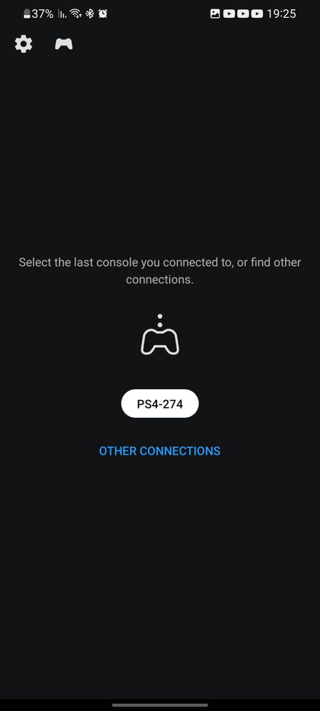

בפלאפון- לאחר שנכנסנו אל חשבון הסוני שלנו- נלחץ על סוג הקונסולה שנרצה לצרף- לאחר מכן המכשיר ינסה לבצע חיבור חד-פעמי אל הקונסולה באמצעות הwifi במידה והקונסולה והנייד מחוברים אל אותה הרשת, במקום זה אנחנו נלחץ על ''add manually'' ולאחר מכן נזין את הקוד שמוצג לנו על המסך:
לאחר הפעולה של החיבור הידני-הפלאפון והפלייסטיישן יזכרו אחד את השני ויאפשרו חיבור תמידי אל הקונסולה כל עוד לשניהם יש חיבור אינטרנט- וכל מה שנצטרך לעשות מעתה והלאה זה להיכנס ליישום וללחוץ על הכפתור עם שם הקונסולה שלנו😁.
