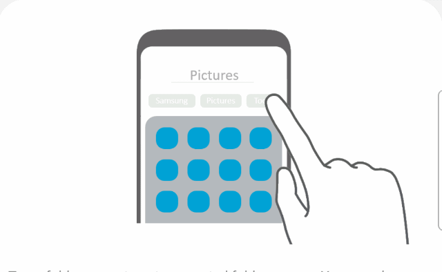

1. Pop up folder - הפעלה של האופציה קודם כל תפתח לנו את התיקיות במצב Pop up ולא בהתפרסות על מסך מלא כמו בתמונה.
כאשר בתת ההתפריט נוכל לבחור על פי הסדר

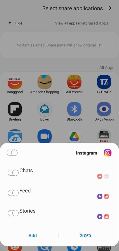

1. Select share application - מאפשר לשמור בתפריט השיתוף קיצורים שיופיעו תמיד בהקש מסוים
לדוגמא באינסטגרם נוכל לבחור שתמיד בשיתוף של תמונות או סרטונים מהגלריה תופיעה אופציה לשיתוף לסטורי,פיד או צ'ט
