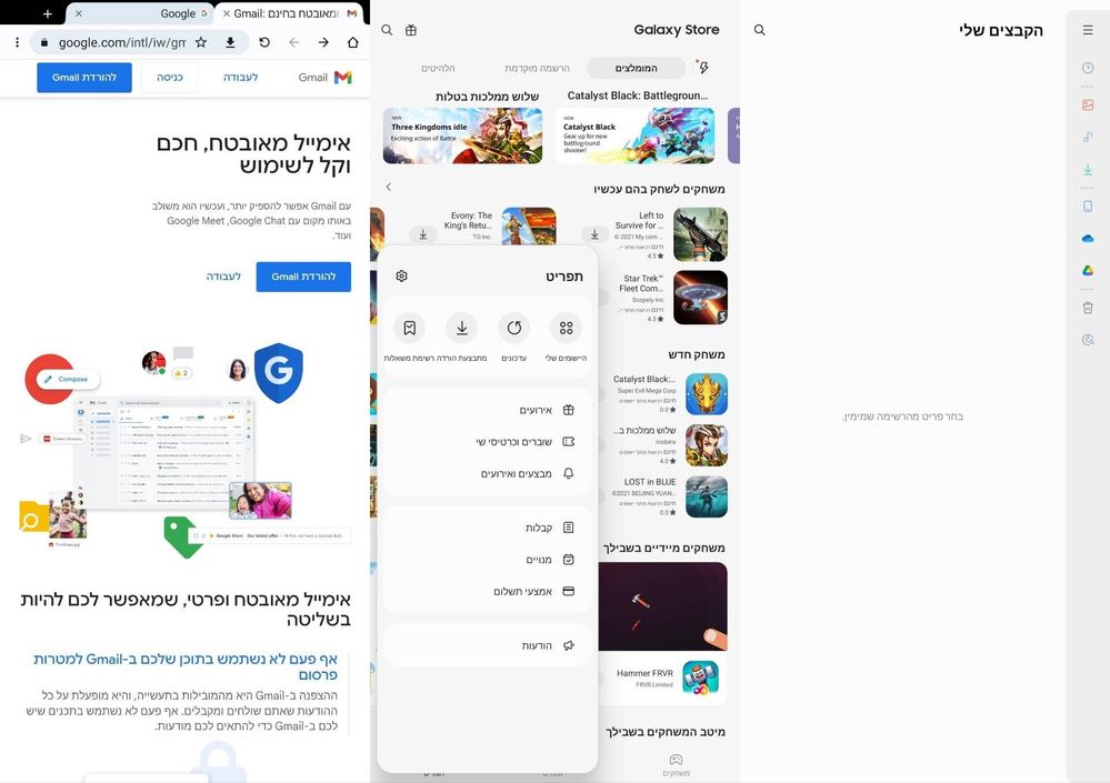

כך זה נראה
באמצע : תצוגה מותאמת לטאבלט
מימין : תקיית הקבצים שלי בתצוגה מפוצלת (כמובן שזו מגירה נשלפת כיאה לתצוגה של טאבלט)
משמאל : טאבים לדפדפן בדומה לדפדפני מחשב
