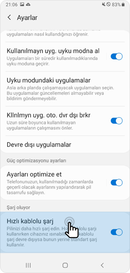

Telefonunuzun şarj özelliklerini kontrol edin.
‘Ayarlar’ bölümünden ‘Cihaz bakımı’na
gidin ve ‘Pil’ öğesini tıklayın.
Ayarlar’a gitmek için ‘Daha fazla’ simgesine dokunun.
Alt bölümde bulunan ‘Şarj’ kategorisinin altında,
akıllı telefonunuz tarafından desteklenen
